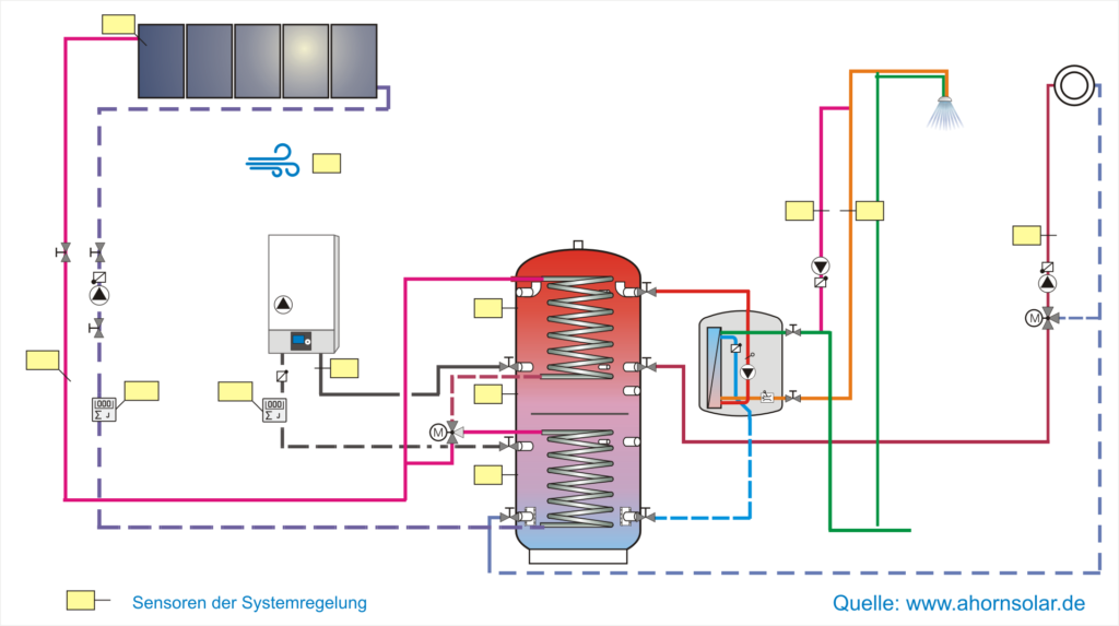

Heizungsunterstützende Solarthermieanlagen schaffen bereits in den letzten Wochen der Heizperiode – also genau jetzt ! – so viel Solarwärme ins Haus, dass der Gaskessel komplett abgeschaltet werden kann. Das bleibt so bis in den Herbst. Dafür sorgt neben dem Kollektor ein ordentlicher Pufferspeicher, der in 1000 Litern Heizwasser rund 50 kWh Solarwärme speichern kann.
Das folgende Schaltschema hat sich als hocheffiziente Lösung für die meisten Anlagen bewährt:
