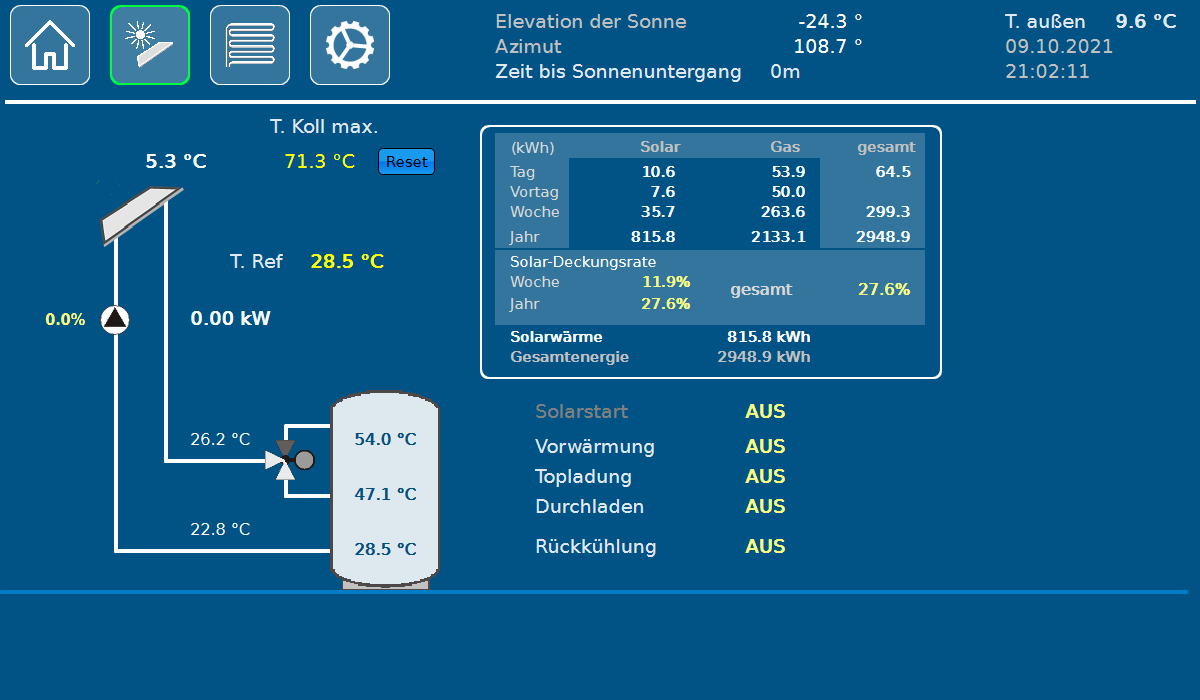

Update zur Bundesförderung Effiziente Gebäude - Einzelmaßnahmen:
In der Liste der technischen FAQ zum Förderprogramm BEG - EM steht:
Die Energieverbräuche eines förderfähigen Wärmeerzeugers müssen durch Bilanzierungs-/Messtechnik erfasst werden.(...) Ebenfalls zu erfassen sind die erzeugten Wärmemengen
Das betrifft also auch die in Hybridanlagen mitgeförderten Gasbrennwertkessel. Es lohnt sich, auch diesen Wärmemengenzähler an die Solarthermie-Systemregelung anzuschließen. Bei freiprogrammierbaren Reglern z. B. von Technische Alternative ist es dann sogar möglich, die solare Deckungsrate fortlaufend zu bilanzieren und anzuzeigen.
